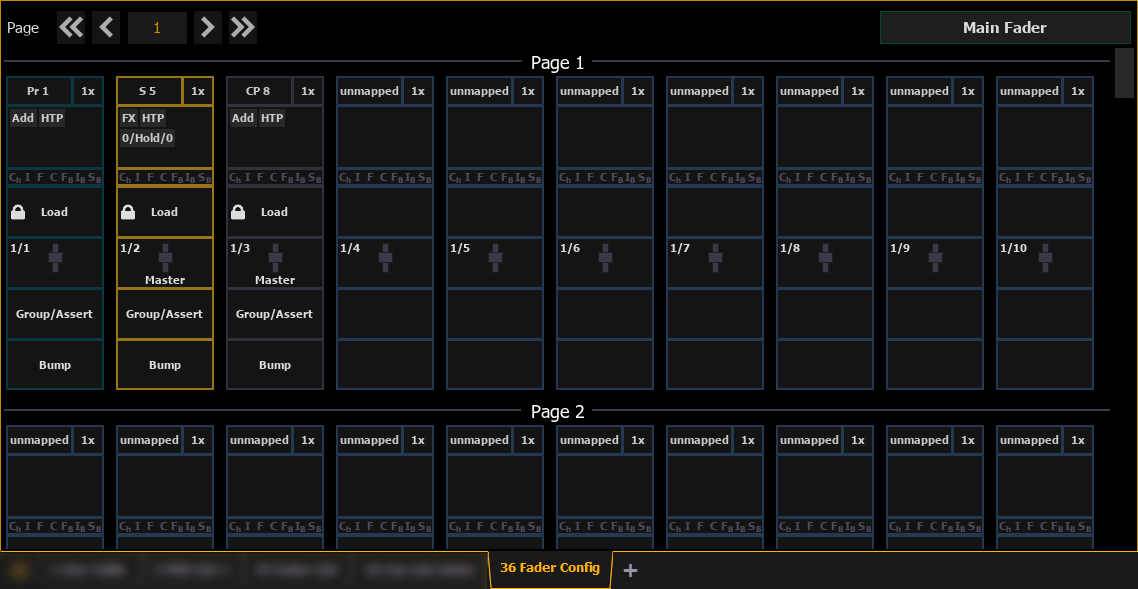

Fader-Konfiguration [Tab 36]
Über die Anzeige Fader Konfig ([Tab] [3][6]) können Sie die Einstellungen für Ihre Seiten von virtuellen Fadern bearbeiten.
Oben in der Faderkonfiguration können Sie die Faderseite auswählen. Es sind 100 Seiten mit je 10 Fadern vorhanden.
Wenn Ihre Konsole über ein Master-Faderpaar verfügt, können Sie dieses oben in der Anzeige konfigurieren. Siehe Hauptsteller konfigurieren.
Anzeige
Die Faderkonfiguration zeigt eine virtuelle Anordnung für jeden Fader und seine Tasten. Die verschiedenen Teile des virtuellen Faders können zum Öffnen der Konfigurationsoptionen angeklickt oder angetippt werden.
Jeder Fader ist entsprechend seinem zugeordneten Zieltyp farbkodiert. Hauptsteller und inhibitive Submaster sind rot, additive Submaster gelb, Playback-Fader grün und Presets, Paletten, globale Effekte und Zeit-Fader für manuelle Werte sind orange.
Playback-Fader können auf Element 2- und Element Classic-Konsolen nicht zugewiesen werden.
Faderkonfiguration
Faderkonfiguration auf der Element
Optionen für die Fader-Anzeige
Verwenden Sie das Zahnradsymbol links auf der Tab-Leiste oder klicken Sie mit der rechten Maustaste auf Tab 36, um eine Fader-Anzeigeoption auszuwählen. Wählen Sie Fader, um die Apex-Endlos-Fader-Räder manuell aus dem virtuellen Fader auszublenden, oder Apex-Fader, um sie einzublenden.
Fader-Konfigurationsfenster
Zum Öffnen des Fader-Konfigurationsfenster klicken Sie auf die Fader-Überschrift.
